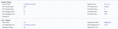

Im Cisco Gerät zeigt er mir an, dass die Registrierung funktioniert hat (Siehe Anhang)
Wenn ich nun aber auf die entsprechende Nummer anrufe, bekomme ich nicht die standard FAX Töne zu hören, sondern normales wählen. Hier wird der Anruf anscheinend nicht in ein FAX umgewandelt.
Langsam gehen mir die Ideen aus.
P.s. beim Versuch Faxe zu verschicken meldet der Drucker, dass nichts angeschlossen wäre.
