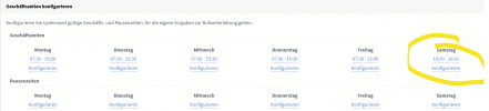

Der Bug besteht noch immer, man kann eine einmal eingegebene Geschäftszeit für zB Samstag nicht mehr rauslöschen. Einzige Option ist, selbige auf eine Minute zu kürzen und in die Nacht zu legen:
Das Verhalten ist so gewollt, ob man das gut findet oder sinnvoll sei jetzt mal dahin gestellt. Obwohl das Problem mit der einen Minute nichts mit dem hier genannten "Bug" zu tun hat.
