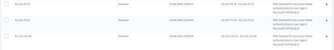

Wir haben das Problem gelöst. Headsets waren es nicht, sondern was wesentlich trivialeres.
Die PSTN-IP´s wurden geblockt. Da wäre ich alleine niemals drauf gekommen.
Danke an meine Hoster!
Sind nun zugelassen und schon geht alles problemlos.
Vielleicht wäre es sinnvoll, diese in der 3CX-Beschreibung für die Integration bereits zu erwähnen?
