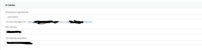

Da steht eigentlich noch mehr, aber der Rest ist abgehakt. Leider kann ich auf die ganzen Debugging-Funktionen vom Snom aus dem Webinterface nicht zugreifen ohne mit der Option per Provisionierung ein Admin-Passwort festgelegt zu haben. Somit kann ich hier nur raten derzeit. Der Link zeigt auf eine https Url und genau dieser wurde auch in die Option 66 eingetragen:
Unter "Schnittstelle auswählen" habe ich nur als Option den FQDN. In meiner ersten Instanz ist dort zum Beispiel nur die interne IP-Adresse bei Methode LAN.

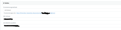

Wenn du in den 3CX Parametern nach PROVISIONING_LINK schaust, da sind die beiden Parameter die auf _SEC enden die https FQDN. Sind die beiden Link Parameter, die nicht auf _SEC enden, mit http://fqdn angegeben?
So sieht es bei mir aus. Es handelt sich bei beiden jeweils um den FQDN:
Aber ich habe das Problem gefunden: Es war tatsächlich das falsche Zertifikat. Komisch das Nginx nicht gemeckert hat. Nach Installation des FullChain klappt es dann auch mit der Provisionierung. Danke für deine Hilfe @fxbastler
