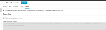

Somit aktivere folgende Option am Web client:
Hallo!
Dieses Setting sollte es gewesen sein.
Ich dachte, wenn ich online bin und verfügbar, dann bin ich automatisch zugewiesen und der Call kommt auch bei mir raus. Also dachte ich an diese Option gar nicht.
Aber so, wie es dann eingestellt ist, passt es.
Wenn jemand anruft, so wird unsere Signalisierungsgruppe benachrichtigt und auch die Nachrichten kommen im Admin Panel für alle Benutzer an.
Danke!
