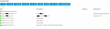

Hier das konkrete Bespiel, allerdings für die Telefonnumemr, da wir Fax nun per Workaround lösen mussten:
Schon klar, das vorgehen bleibt das gleiche.... Die Hauptnummer bitte so eintragen *Kofpnummer. Also * und nur die Durchwahl ohne Vorwahl.
Ach ja, bei Easybell kannst du die Nummern alle in einen Trunk zusammenfassen, auch wenn es Einzelnummern sind.
