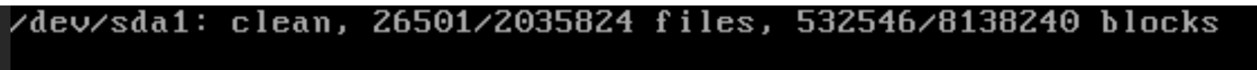

Und die V20 auf direktem Weg habe ich versucht, genau nach Anleitung. Er bleibt stecken, mit folgender Meldung:
Das ist zwar schön und gut, aber welche denn? Im Nebel stochere ich ja schon...
