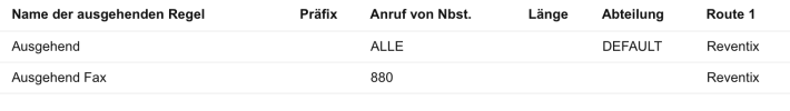

ich verzweifle an der Einrichtung meines Grandstream HT812 an der neuen V20. Der Versuch, ein Fax über das angeschlossene Faxgerät zu versenden schlägt mit der Warnung 30052 "There was no user or outbound rule found for the number 96979797 that Fax.880 dialed." fehl. Der Empfang funktioniert. Mit der alten 3CX Version funktionierte auch das Versenden einwandfrei.
Es sind zwei ausgehende Regeln definiert:
Und bei dem Grandstream ist die 880 als Faxnebenstelle eingerichtet:

Nimm mal die Begrenzung auf die Nebenstelle raus.
Danke für den Tipp. Das hatte ich allerdings auch schon versucht und es hat leider nichts geändert.
Ich habe jetzt noch einmal alle möglichen Kombinationen versucht. Auch die Verwendung einer anderen Route, d.h. einem anderen SIP-Trunk. Und ich habe auch einmal alle ausgehenden Regeln gelöscht. Es kommt immer die selbe Fehlermeldung im Ereignisprotokoll der Anlage und aus dem Fax hört man die Ansage "kein Anschluss unter dieser Nummer".
