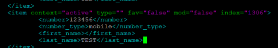

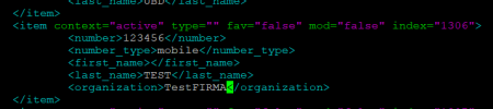

Jetzt habe ich ewig gesucht und konnte das Problem identifizieren.
Sobald bei einem Kontakt etwas in dem Feld Organisation eingetragen ist, kommt es zu den reboots.
Entferne ich das Feld. Funktioniert alles tadellos.
Wie sage ich dem Script, dass er die Organisation nicht mir übernehmen soll?
Danke euch
ich weis nicht genau welche version du nutzt weshallb es schwer ist Zeilen nummern zu nennen... aber folgende Zeilen müssten raus...
Bash:
            if [ ${cols[2]} != '±' ]; then
                echo '        <organization>'${cols[2]}'</organization>' >> $tmp_snombook
            fi
kommt in zwei drei funktionen vor... sowohl in make_single_item make_master_item als auch in make_sub_items
noch ein Edit: evtl willst du die jeweils drauf folgenden Zeilen mit der Email auch gleich entfernen nicht dass du in Probleme läufst sobald eine eingetragen wird...
