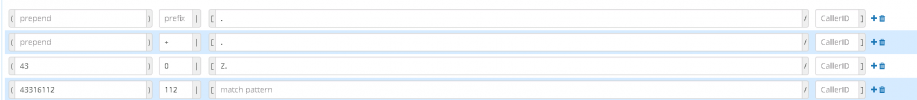

Hallo liebe 3CX Community,
ich bin gerade an der Konfiguration unser 3CX Anlage. Könnt ihr mir ggf. helfen? Ich würde gerne folgende Dial Pattern 1:1 in 3CX abbilden.
So sieht der Dial Pattern im alten System FreePBX aus:
Wie könnte ich die exakt selbe Konfiguration in 3CX bewerkstellingen?
Vielen Dank
