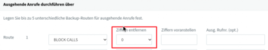

Eventuell liegt aber dein Problem bei den ausgehenden Regeln...
Wird dort eine "Ziffer entfernt"?
