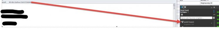

ich habe bei einem Kunden das Problem, dass öfters bei Wahl mit Übergabe an Tischtelefon (Favil X6) die Nummer falsch übergeben wird bzw. Nummern vertauscht werden:
BSP: Wahl über das Adressbuch: 0172-306xxx dann wählt der Client 0721-306xxx (siehe Screenshot)
Leider kommt dies bei mehreren Cleints vor und nur sporadisch.
Hat jemand en ähnliches Problem und eine Lösung dafür? Hab hier leider nichts gefunden.

passiert das wenn das Telefon im Sleep-Modus ist? z.B. Wenn du sofort die Nummer eintippst.
Welche Firmware Version hast du?
Hast du ein Werkseinstellung vorgenommen?
Ja, habe ich auch an manchen Geräten mit Werkeinstellung probiert.
Es ist die neueste FW drauf.
Es muss aber am Client liegen, der übergibt ja die falsche Nummer

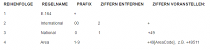

Hi seedata-gmbh,
schau dir bitte auf der Anlage unter Einstellungen E.164 Optionen-
Sowie deine Ausgehende Regel.
Verwendest du evt eine Ausgehende Regel welche das Verhalten bewirkt?

Deine ausgehenden Regeln sehen komisch aus, kannst Du mal Details posten
Das sind die gleichen Einstellungen wie du auch hast....
Nur die 49 und +490 kommen von der Warenwirtschaft und werden auf +49 geändert...
Sprich es ziehen ja immer nur die E.164 oder National Regel.
Was heisst die kommen von der Warenwirtschaft? Ich würde die Regeln mal von der Reihenfolge und den Einstellungen korrekt einstellen und mal testen ob es dann alles ok ist.
