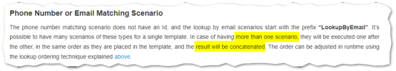

Servus zusammen,
ich konnte erfolgreich eine CRM Integration (REST-API) mit dem 3CX Template Generator zu unserem ERP System herstellen. Die Suche nach einem Kontakt erfolgt aktuell über eine Telefonnummer (Festnetznummer). Ruft ein Kontakt mit seiner Mobilfunknummer an, welche ebenfalls im ERP hinterlegt ist, kann dieser Kontakt nicht gefunden werden.
Wie kann ich mehrere Suchen kombinieren, um einen Kontakt auflösen zu können?
Beste Grüße

Hi @Avraam,
Sobald ein Kontakt im 3CX Telefonbuch eingelesen wurde, wird dieser auch mit mehreren Rufnummern (Festnetz, Mobil) gefunden bzw. kann beim Anruf innerhalb von 3CX Apps dargestellt werden.
Aktuell löst mein Contact Lookup die Festnetzrufnummer beim ERP Kontakt auf. Ruft ein Kontakt ausschließlich mit seiner Mobilnummer an, wird dieser nie in das 3CX Telefonbuch eingelesen werden.
Wie kann ich die "Erst-Abfrage" gestalten, um mehrere ERP Felder abzufragen?
Hallo @Benjamin Laubert,
Kann es sein, dass das Problem in Deinem ERP-System liegt?
Der Contact Lookup im ERP wird mit der gerade anrufenden Telefonnummer gemacht. Das ERP sollte dann diese Nummer über alle ERP-Telefon-Felder (Home, Mobile, Business, ...) suchen. Bei meinem ERP wird das so gemacht. Der Kunde wird somit gefunden, egal ob er über Fest oder Mobil anruft - solange die Nummer im ERP ist.

Danke @autohaus,
beim nochmaligen Lesen der CRM Template XML Description habe ich nun den Lösungsansatz gefunden. Durch ein weiteres "Such-Szenario" im XML Template konnte ich nun ein weiteres ERP Feld abfragen. Problem ist gelöst.
