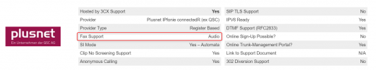

Plusnet sollte gehen, wird zumindest für die Cloud unterstützt. Fax über Audio. Kannst Du mal einen Screenshot von dem Faxserver und der eingehenden Regel machen?

Das einzige was ziemlich sicher ist, Du musst das Fallback anschalten bei Plusnet da die kein T.38 machen
Plusnet macht T.38
Eben mit dem Hersteller gesprochen
wie bitn2 gesagt hat, ich wurde empfehlen die Option " Fallback von G.711 auf T.38 " zu aktivieren.
