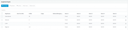

Ebenso hier einmal meine ausgehenden Regeln:
Funktionieren tut 017612345678 (wird zu 004917612345678) und 004917612345678 doch wenn ich +4917612345678 eingebe wird 0049815117612345678 gewählt und ich verstehe leider nicht wieso. Scheint so als würde die Regionale Regel greifen und nicht die E.164.
DID wie Anleitung schon besagt in +49XXXX format hinterlegen.
Für ausgehend von was für ein Gerät wählst du raus?
Unter Dashboard->Einstellungen->E 164 > hast du Optionen Aktiviert?
Wenn ja deaktivieren und Vorsicht aus gegraut bedeutet nicht deaktiviert.
Reaktionen: maximid
Wie sieht denn Deine E.164 Regel aus?
Reaktionen: maximid
Nachdem ich den E164 deaktiviert hatte funktioniert es nun, vielen Dank!
