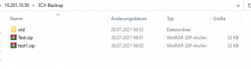

Stoße ich die Sicherung manuell an, wird eine 33kb Datei erstellt
Sichere ich auf der 3CX selber, funktioniert es

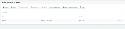

Dort ist auch genug freier Speicher verfügbar. Sobald ich die Sicherung auf der Anlage selber "/var/lib/3cxpbx/Instance1/Data/Backups" durchführe funktioniert es auch.
