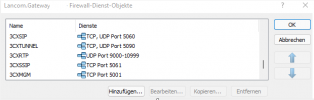

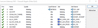

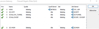

Hier sind meine Einstellungen weiß nicht ob ihr damit was anfangen könnt.

Die Einstelungen sind so wie bei uns. Einzig die Firewall habe ich hier noch weiter eingeschränkt. Ich nehme eingehende SIP- und RTP-Pakete nur von unserem Provider entgegen. Also bei der SIP- und RTP-Quelle ist bei uns eine IP-Range der Telekom angegeben.
Beim Firewallchecker hatte ich anfangs auch Probleme. Das lag halt an den maximalen Portanfragen im IDS. Der Router hat nach nach 50 Ports zu gemacht. Aber das hattest Du ja schon getestet.
Ich habe in der Firewall das Aktionsobjekt "Reject" noch so ergänzt, dass die DenyAll-Regel per SNMP einen Einschlag meldet. So kann man im Lancom-Monitor schnell sehen, wenn die Firewall was blockt.
