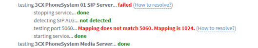

Hier der Auszug aus dem Firewallcheck der 3CX. Alles andere wurde als erfolgreich (grün) dargestellt.
Wir haben auch ein Anrufen über die Netzanalyse und Wireshark geprüft und haben dieses Ergebnis erhalten.
Der Testanruf ist vom Standort 2 aus nach Extern erfolgt.
Dann ist die Firewall schon nicht korrekt eingerichtet....
Ganz ehrlich, auch wenn das ein größerer Aufwand ist, ich würde die Netze mal korrekt aufbauen und die Firewall korrekt konfigurieren. So suchst du dir nen Wolf warum was nicht geht.
