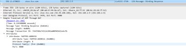

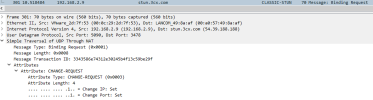

In dem Ausschnitt ist zumindest nichts von den RTP Paketen zu sehen. Fehlt da noch was?
Ein Port exemplarisch:
Request
Response:
Nach dem Neustart des Mediaserverdienstes läuft der Firewallcheck durch.
Nach einem darauffolgenden Gespräch nicht mehr.
Starte ich den Mediaserver neu, geht es wieder, bis zum nächsten Gespräch.
