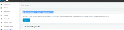

Hallo Zusammen,
wir verwenden bei zwei Kunden jeweils eine 3CX. Beide 3CX wurden über das ISO-3CXAbbild-Linux installiert.
Beide 3CX sind auf dem Stand V16.0.8.9 und beherbergen einen 3CX Pro-Lizenzschlüssel.
Leider wird mir bei keiner der beiden 3CX-Telefonanlagen das Upgrade auf Debian10 und V18 im System Manager angeboten.
Was kann ich hier unternehmen?
Danke für die Hilfe!
Mfg
das Update von V16 auf V18 sowie Debian 9 auf Debian Buster(10) wurde vorübergehend deaktiviert da ein Problem mit den Pinning Files besteht.
Das Problem wird z.Z. von unserem zuständigen Department bearbeitet und muss zuerst behoben werden bevor das Update wieder aktiviert.
Ich bitte um etwas Gedult.
danke für die Info!
Mfg
update ist verfügbar.
