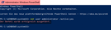

Wir haben bisher nirgends solche Probleme. Ich würde das Problem eingrenzen wollen und zuerst einmal auf einem neuen Computer / in einer VM ein nackiges Windows 10 installieren, dort nur die App installieren und provisionieren. Je nach Performance des PC sind das nur 'wenige' Minuten. Wenn das schon nicht geht ist es ein Konfigurationsproblem der Anlage oder des internen Netzwerkes (Segmentierung?). Wenn das funktioniert liegt es an euren bisherigen Windows Installationen.
Der Einfachheit halber - und weil das auch recht schnell geht - würde ich auch mal an einem der bestehenden PC die so ein Problem haben ein neues leeres Benutzerprofil einrichten und die 3CX App dort neu provisionieren ob das Problem auch dann besteht.
Nur mal so als Idee, da die App scheinbar im Softphone Modus läuft: Zugriff auf Lautsprecher und Mikrofon hat die App aber? Echoservice anrufen funktioniert? Kann die App angerufen werden?

Ja mit einem neuen Benutzername und auch als ADMIN war es wieder das gleiche. Ich installiere mal nun neues WIN10 von der der CD aus. Melde mich evtl. auch schon morgen.
