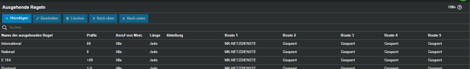

MK Netzdienste wurde mit der Vorlage von 3CX eingerichtet. Ebenso wurden die ausgehenden Regeln auf MK-Netz gelegt.
MK wird als erster oder zweiter Router verwendet. Auch nicht als einziger Router.

Wie sehen denn deine ausgehenden Regeln aus ?

Um deine Frage zu beantworten:
Das Thema hat sich aber erledigt. Kollegen hatten für die Test-PBX eine IP-Adresse whitelisten lassen. Dann darf auch nur diese bestimmte IP mit dem Trunk „rummachen”.
Ich habe bei MK angerufen, das Whitlisting löschen lassen und mich neu registriert. Nun funktioniert es.
