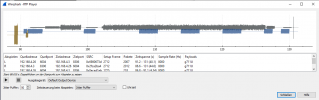

Ich habe einen Call Flow aufgenommen, ich hoffe jemand kann mir helfen das Problem einzugrenzen.
Soweit ich weiß ist beim Grandstream noch T.38 als Protokoll gewählt, da der Provider dies laut Aussage unterstützt, sollte dies auf PassTrough gestellt werden?

hier fehlt das Leg vom provider.
Ich sehe ein 488 Not acceptable von Anlage zu ATA, bedeutet dass es ein ausgehender FAX Anruf ist und du ein 488 not acceptable von provider bekommst.
Anlage agiert hier transparent.
Muss nicht von dem Provider NETZ kommen, das 388 not acceptable meine ich sondern von einem anderen Netz.

ok alles klar, somit bekommst du da 488 vom provider.
Versuche für FAX Transmission Mode G711 Audio.
Lade config neu am ATA.
Versuche es erneut.

Ich habe auf Passtrough umgestellt und folgendes Log ergibt sich nun.
Leider funktioniert es allerdings auch nicht, ich habe eine mp3 Datei noch angehängt im zip. Es ist nur ein Rauschen zu hören durchgehend mit Wahltönen, als würde die Gegenstelle nicht antworten..
Vielleicht noch Settings am Grandstream die zu beachten sind? Fällt dir dazu noch etwas ein?
