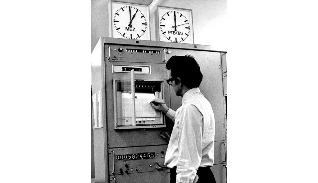

tel. 040428990
EIN RELIKT IM DIGITALEN ZEITALTER29.10.2018, 13:53 Uhr
Totgesagte ticken länger: Die Zeitansage gibt es immer noch​
Anlässlich der Zeitumstellung am vergangenen Wochenende, die wahrscheinlich zum letzten Mal die Winterzeit in der EU einläutete, läuft die Hotline der telefonischen Zeitansage wieder auf Hochtouren.
