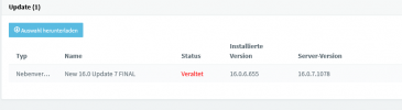

ich habe hier eine Anlage die sich mehr Updaten lässt.
Habe nun mehrfach versucht das Update zu starten, leider ohne erfolg.
Das Seltsame ist, dass ich um zu diesem Punkt zu gelangen, durchaus ein Update abrufen/installieren konnte.
Firewallcheck ist grün und an der Firewall hat sich zwischenzeitlich nichts verändert.
Ist ein ähnliches Problem bekannt, bzw hat jemand eine Lösung dafür`?
