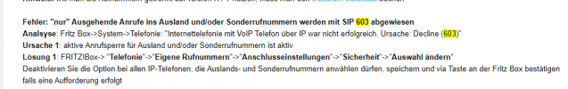

wir haben eine Lokale 3cx (16.0.8.9) Be den SIP Trunks handelt es sich um Generic SIP Trunks, die Rufnummern (Vodafone) sind auf einer Fritzbox registriert.
Die Anlage läuft ohne Probleme bis auf der Tatsache das Anrufe z.b in die Niederlande fehl schlagen. In den Sicherheitseinstellungen wurde 0031 bereits freigegeben.
Im Event Log erscheint beim Rufaufbau die folgende Meldung
Call or Registration to 0031XXXXXXXX@(Ln.10000@XXXXXXXXX) has failed. 192.168.188.1 replied: 603 Decline; from IP:192.168.188.1:5060
Ich lese häufiger das es sich dabei um eine Provider Problem handeln soll, von der Fritzbox direkt sind die Anrufe jedoch möglich.
Gruß Tim
Hi Kisters,
ich gehen davon aus dass Anlage erfolgreich den Anruf raussendet bzw die passende Ausgehende Regel greift.
Das 603 Decline bekommst du von der IP 192.168.188.1
Das ist deine Fritzbox richtig?
Schau dir folgenden Link an:
Man lernt nie aus, vielen Danke für die schnelle Hilfe
super, freut mich das es nun funktioniert.
