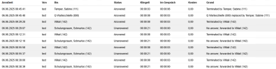

bei einem Kunden tritt seit ~2 Monaten, nach Umzug an einen neuen Standort folgendes Problem auf:
Ein Benutzer namens "test" ruft zu verschiedenen Tageszeiten eine Warteschleife und einen bestimmten Benutzer an. Der Benutzer "test" wurde an der Telefonanlage nie angelegt.
Kann mir jemand einen Tipp geben woher diese Anrufe kommen könnten und wie ich diese blockieren kann? Das Sperren der Anrufer-ID hat nichts gebracht.

Das Protokoll ist gut aber zu wenig. Das sieht aus wie das Protokoll Ausgehende Anrufe gefiltert nach test. Aber raten ist schlecht - wissen ist besser.
Erkläre uns bitte was das für ein Protokoll ist und wie diese Ansicht erzeugt wurde.
Für so eine Suche braucht man einen echten Mitschnitt auf der 3CX. Wireshark muss es nicht gleich sein. Auf jeden Fall zeitweilig das 3CX Aktivitätsprotokoll hochdrehen, am besten auf die Protokollierungsstufe Ausführlich mit einer Sicherungszeit von 10 Tagen. Dann darüber schauen woher der Anruf wirklich kommt oder den 3CX Log Viewer nachträglich benutzen, das geht immer.

Hier habe ich im Ereignisprotokoll einen fehlgeschlagenen SIP-Call dieses Benutzers gefunden der nach aussen gehen sollte:
Zusätzlich ist mir ein weiterer Anruf-Versuch an die selbe Telefonnummer aufgefallen, vom Benuter "409", welcher auf der 3CX auch nicht erstellt wurde und auch nicht zu finden ist:
Die geschwärzten IP-Adresse ist in beiden Fällen die öffentliche IP des Kunden.
Sobald ich neue Informationen vom Ereignisprotokoll habe werde ich mich damit melden.
Das sieht irgendwie nicht gut aus, insbes. wenn man die Nummer sieht. Entpacke eine Sicherung und schau nach ob in der .xml die Zeichenketten test oder 409 oder 3074942 vorkommen und berichte bitte.
Die 409 kann ja auch ein Skript oder eine Systemnebenstelle sein. Es gibt noch mehr Stellen von denen das kommen kann, z.B. eine verbliebene Speel Dial Funktion in den ausgehenden Regeln oder andere Artefakte.
