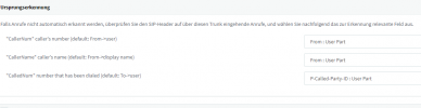

Funktioniert hier einwandfrei, seitdem wir in den SIP-Trunk-Einstellungen einen Eingangs- oder Ausgangsparameter umgestellt haben. Leider weiß ich nicht mehr welcher das war. Hat jemand da die Standardparameter drin und kann mir davon einen Screenshot schicken, dann vergleiche ich das mal eben.
PS: Der ganze Weg wird nicht angezeigt, jedoch die externe Nummer, wenn von woanders verbunden wurde.
Bei eingehenden Anrufen kann das ja nur durch die Eingangsparameter beeinflusst werden.
Und dort steht standardmäßig "From: User Part" in den oberen beiden Feldern.

Ich klinke mich an dieser Stelle auch nochmal ein...
@JBK: habe in unseren Trunk-Einstellungen gemacht, wie von Dir beschrieben -- allerdings ohne Erfolg.
Wenn es bei Dir funktioniert... Hast du evtl. auch noch andere Einstellungen dies bzgl. vorgenommen?
