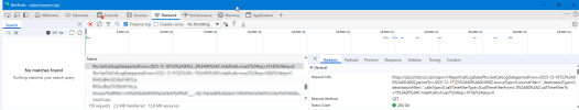

Hier exemplarisch die grundlegende Vorgehensweise für eine Suche nach einem 3CX Call Control API / xapi Aufruf:
  1. starte den Browser deines Vertrauens (Chromium basierender Browser wie z.B. Edge oder Chrome haben sich bewährt) und melde dich an der 3CX an
  2. öffne die Browser Developer Tools, meist mit F12, sinnvollerweise das DevTools Fenster abdocken
  3. navigiere in der 3CX z.B. zu Admin / Berichte / Anrufprotokoll (als Beispiel für deine Anfrage und die Bilder hier)
  4. direkt mit Klick auf den Menüpunkt (siehe Bild 3cx-devtool01) wird die API Anfrage ausgelöst und die Daten die man danach im Browser dargestellt bekommt sind das Ergebnis der Anfrage, in den DevTools sieht man zu dieser Zeit hier in diesem Beispiel die komplette REST Anfrage, ein GET (siehe Bild 3cx-devtool02)
  5. finde die Anfrage in den DevTools, markiere den Aufruftext, kopiere das in einen Texteditor deiner Wahl, z.B. Notepad++ (siehe Bild 3cx-devtool03)
  6. in NP++ ist bei mir das Plugin MIME Tools installiert, markiere den gesamten Text im Editor, starte die Mime Tools und nutze die Funktion URL Decode (siehe Bild 3cx-devtool04), dann wird der Text entspr. geändert und wird lesbar
  7. dann schaut man sich die Anfrage des Browsers an, speziell die übergebenen Parameter; wenn einem dann etwas nicht passt dann wird das geändert - so wie hier im Beipiel die Begrenzung der Ausgabe: das top und skip so wie markiert wird entfernt (siehe Bild 3cx-devtool05)
  8. der Rest der übrig bleibt ist eine gültige REST API Anfrage an die 3CX; wenn das mit einem Skript angefragt werden soll, wie z.B. Powershell, dann sollten div Zeichen wie z.B. das $ nachbehandelt werden (Powershell interpretiert das Zeichen als als Start einer Variaben), in Powershell ist das ein ` davor (ein Gravis), dann wird das $ vom Skript Interpreter an dieser Stelle nicht verarbeitet, die restlichen Daten die einem da nicht gefallen (z.B. Abfragezeitraum) muss man sich selber entspr. anpassen
Siehe die Bilderstrecke im Anhang.
Diese Vorgehensweise trifft für alle API Anfragen im Admin Center der 3CX zu: alles was da anklickbar ist wird auf diese Weise von der 3CX abgefragt und dem Nutzer dargestellt. Man kommt so an alle Abfragen und auszuführenden Befehle und kann das alles automatisieren - alles.
Abschließender Hinweis für irgendwelche Änderungen von 3CX Innereien: alle Objekte in der 3CX (3CX Entitäten wie z.B. Nutzer, WS, RG, IVR, Anrufskripte oder auch SIP Trunks, Telefonbücher, Systemnebenstellen / Fax, Systemeinstellungen, Geschäftszeiten, Dienste, Neustart) werden mit systemweit eindeutigen Objektnummern angesprochen. Wenn man also etwas mit einem POST oder PATCH ändern will, dann braucht man zuvor erst einmal die entspr. Objektnummer die man mit einem GET erhält. Wenn z.B. Nutzereinstellungen geändert werden soll, dann such man sich erst den passenden Nutzer, dessen ID, fragt dann noch einmal gezielt dessen Nutzerdaten ab und ändert dann diesen Nutzer mittels dieser ID. Sieht man alles in den DevTools.
