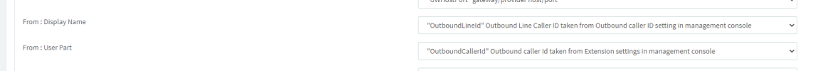

Was auch sein kann, ist das wenn du die Nummern als MSN durchgereicht hast vom Speedport, das dort nochmals das Länderkürzel oder die Vorwahl vorangestellt wird. Das müsstest du auch mal kontrollieren. Geht mir manchmal bei Fritzboxen so die ich für MSNs gerne als Sip-Reg "missbrauche".
Um das herauszufinden müsstest du quasi einfach mal eine Regel
Test:
Präfix: +,1-9
Entf.: 0
Voranst.: 0
Route: Telekom
anlegen und dann einen Call machen ohne Vorwahlen usw. Und gucken obs dann geht.
Ansonsten auch mal den SIP-Header angucken was da im TO steht. Vllt. Sind die Parameter auch irgendwie durcheinandergewürfelt in deinem Template.
