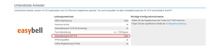

Moin, gibt es hier schon etwas neues? Wir haben die Version 18 Update 6 und bekommen mit der Easybell-Anleitung die verschlüsselte Telefonie nicht eingerichtet. Zumal auffällt, dass dass Zertifikat am 6. März 2023 ausläuft. Muss man wirklich jedes Mal händisch das Zertifikat neu eintragen?
Hi @EDV-Crew,
das was unser Anleitung sagt gilt. TLS = NO
