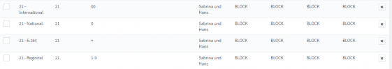

ich hab meine Vodafone SIP Konten in einer 3CX Standard eingerichtet.
Die eingehende Telefonie und die Vermittlung geht Fehlerfrei.
Es können leider keine Telefonate ausgehend geführt werden und ich hoffe das mir jemand helfen kann.
Eingerichtet im SIP Konto:
Registrar/Server/Gateway: Hostname oder IP-Adresse: <Vorwahl>.sip.arcor.de - Port:5060
Ausgehender Proxy: <Vorwahl>.sip.arcor.de - Port:5060
Anzahl gleichz. Anrufe: 2
Authentifizierung: Auf Anmeldung/Konto Basierend
Authentifizierungs-ID (SIP-Benutzer-ID): <Telefonnummer mit Vorwahl (in der Nationalen Schreibweise)>
Authentifizierungspasswort: <Sprachpasswort>
Trunk Stammrufnummer: <Telefonnummer in der E.164 Schreibweise>Aus
Ausgehende Regeln sind für die:
Internationale Schreibweise 00
Nationale Schreibweise 0
E.164 +49
Regional 1-9
für die SIP Nummer angelegt
meine SIP Konten
Ich muss noch dazu sagen es handelt sich um einen Vodafon Privat Anschluss
Firewall ist eingerichtet und geprüft

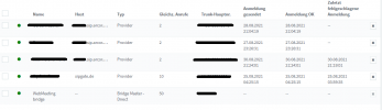

kannst du mir ein Screenshot von deinen Ausgehenden Parameter des Trunks zukommen lassen?
Danke
Hallo avraammich_3CX
ja kein Problem
tu mir einen gefallen.
Setzte Variablen in SIP Feldern wie es im folgenden Screenshot hinterlegt ist:
Was für ein Verhalten bekommst du anschließend?
Danke für die Hilfe jetzt kann ich auch ausgehende Telefonate führen.
Jetzt stellt sich mir die frage warum die werte die ich hatte automatisch Falsch erstellt wurden ???
Nochmal herzlichen Dank für die Hilfe @avraammich_3CX
Evtl nicht die Vodafone Vorlage benutzt?
sorry für die späte Antwort ich war leider verhindert
ich hab die Vodafone Vorlage benutzt .
aber jetzt geht es ja mit den Änderungen

ich habe es gerade bei mir nochmal getestet und hier meine Einstallungen noch Einmal im Detail
ich hoffe das bringt dich weiter
