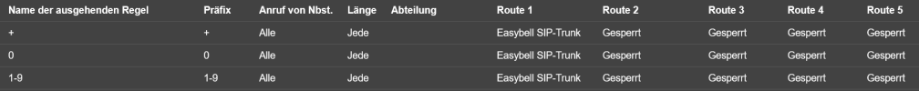

Das hier sind die Regeln die ich definiert habe, "eigentlich" müssten diese doch so richtig sein, nachdem ich hier mehrmals gelesen habe, dass es ein Fehler in der Reihenfolge sein kann, oder?

Update: Ich habe mich jetzt nochmal durch alle Einstellungen durchgeklickt und habe dann unter Erweitert > E164 doch noch das E164 processing aktiv gehabt.
Keine Ahnung wieso, das wieder aktiv war, jedoch funktioniert es jetzt auch mit dem "+" Präfix rauszutelefonieren.
( War wahrscheinlich einfach der typische Fall von nicht Speichern )
Danke an alle für die Lösungsvorschläge :)
