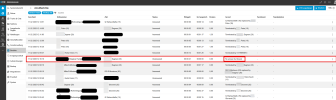

Im Anrufprotokoll der 3CX steht bei dem Anruf als Status "No answer by timeout".
Im PCAP kann man sehen, dass ein 487 Request terminated gesendet wird.

Weiterführend ist im Screenshot pcap nicht zu erkennen dass Anlage SIP Messages sendet.
Im Screenshot ist nur Local Host 127.0.0.1 zu erkennen.
