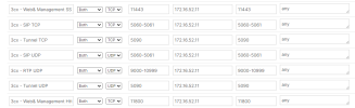

Standort B:
  • Linux Debian Hyper-V VM mit lokal installiertem 3CX
  • 172.16.52.11 – lokale LAN-IP-Adresse des 3CX-Servers (statisch)
  • Die Firewall ist eine Cisco Meraki MX85
  • Port-Weiterleitung in der Firewall gemäß Anleitung habe ich eingerichtet (LINK – Schritt 1 abgeschlossen)
Siehe unten die aktuelle Firewall-Konfiguration von Standort B – Ich habe die Ports 443 und HTTPS auf andere Ports geändert: 11443 und 11800

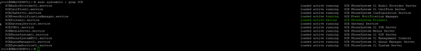

Auf dem 3CX-Server in Standort B sind alle 3CX-Dienste aktiv und laufen. Ich weiß nicht, wo ich weiter nach dem Problem suchen soll.

Angenommen es wäre nach wie vor Meraki Problem, mehr wie diese Ports welche Offiziell auf 3cx beschrieben sind kann ich doch nicht falsch machen?
Habe eins zu eins das Port forwarding eingetragen11443 z.B klappt von extern Zuzugreifen.
Aber der Rest wie z.B die UDP Ports gehen nicht.
Was ich gesehen habe, auf dem 3cx Server sehe ich Firewall Service exited... Könnte das damit zusammenhängen?
Am Debian Linux habe ich keine eigene Firewall was aktiv wäre. Zumindest finde ich nichts mit iptables und ufw
Meraki sagt bei denen wäre das so Ok...
Wenn sich zwischen der 3CX und dem Internet nur diese eine Meraki Firewall befindet, dann ist diese die Ursache. Die Firewall muss für ausgehende Verbindungen für die 3CX auf Full Cone NAT eingestellt sein. Laut 3CX Hinweis zur Einrichtung ist das bei diesen Geräten schon so unabänderlich eingestellt. Aber der Fehler sieht genau danach aus.
Sieht bei uns auch so aus.
ist nftables, siehe /etc/nftables
