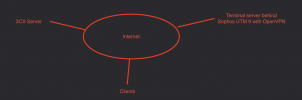

ich betreibe eine 3cx on premise auf die durch einen OpenVPN Tunnel an einer Sophos UTM9 Firewall zugegriffen werden muss. Es geht leider nur durch VPN da die User über VPN auf einem Terminalserver (RDP) arbeiten. Dort läuft der Webclient auf einem Webbrowser:
Nach ein paar Tests hat sich rausgestellt dass ohne VPN alles OK ist (abgesehen von ca 1 Sekunde Jitter und Starten der Verbindung erst nach ca. 1-2 Sekunden sodass die Begrüßung runterfällt). Wenn der Tunnel an ist gibt es viele kurze Aussetzer pro Sekunde. Wenn man sich konzentriert kann man gerade noch so verstehen was das Gegenüber gesagt hat.
Habt ihr eine Idee woran das liegen kann?
Hier nochmal die Daten:

Dein Bild, das verstehe ich nicht.
Wo ist denn die PBX? Und wo das Sophos-teil?
Im gleichen Netzwerk wie der Terminalserver?
Ansonsten, meine pauschale Empfehlung: Auf den Clients (nur Windows) das Windows Softphone installieren. Sicherstellen, das die PBX nur über das Internet erreichbar ist, nicht via VPN. Das Softphone ueber den Webclient auf dem TS fernbedienen.
Das funktioniert gut.
Hallo, danke für deinen Tipp. Also eine PBX gibt es nicht (mehr). Die Sophos ist in der Firma wo der Terminalserver ist. Dort ist aber nicht die 3CX, d.h. wenn das Windows Softphone lokal installiert wird, würde es eine direkte Verbindung zum 3CX Server aufbauen, das wäre die ideale Lösung. Also Du meinst wenn ich das Windows Softphone lokal installiere und den Webclient in der Terminal Session laufen lasse und dort auf abnehmen drücke, erkennt die websession dass der client lokal läuft und macht darüber die Verbindung? Das wäre ja wirklich optimal!

Wenn sie lokal laufen würden, würden sie direkt auf den 3CX Server zugreifen, der ist nicht in dem Netz wo die Sophos läuft.
Lokal laufen geht deshalb nicht, weil die user in der Terminal Sitzung arbeiten und es zu umständlich ist, für jeden Anruf die Sitzung zu minimieren. Das ist schlecht für den Workflow...
