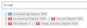

Ich sehe nirgends diese Ports die von der Telekom da angemerkt werden und auch nicht beim Hersteller 3CX in der Liste direkt. Kann mir da jemand weiterhelfen? Vielleicht übersehe ich da was. Telefonie funktioniert seit Montag ausgehend nicht mehr.

Das macht deine Firewall, die sollte korrekt eingestellt sein.
Diese Ports werden mit der 3CX in Verbindung gebracht und mehr nicht.

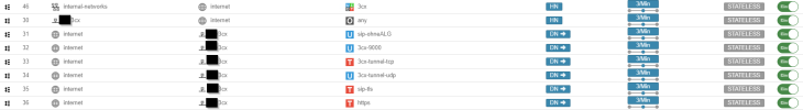

Ja und wie sehen die Regeln aus? Das sieht mir nach Securepoint aus, da sollten die Ports auf stateless gestellt sein.
Sind auf Stateless und entweder von der 3CX mit Lokaler IP ins Internet oder andersherum. Nichts mit den Ports von der Telekom zu sehen.
Geht die 3cx durch den Proxy? Wie sehen die Regeln denn nun aus?
Grundsätzlich die Frage (wg. SNAT): läuft der 3CX Firewall Check grün durch?
Aktuell geht es wieder. Immer mal steht aber ein 403 im Log.
Hier die Regeln
Und der Firewall Checker ist grün.
Der Kunde hat es auch öfter der nach 15:32 min Gesprächsdauer das Gespräch beendet wird.
Die 3cx ins Internet muss auf "accept" stehen und nicht auf stateless. Der Rest sieht, ohne jetzt die Ports zu sehen, gut aus.
