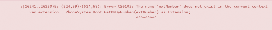

Danke für die schnelle Antwort,
habs direkt mal ausprobiert und bekomme diese Fehlermeldung:
:[26241..26250)E: (524,59)-(524,68): Error CS0103: The name 'extNumber' does not exist in the current context
var extension = PhoneSystem.Root.GetDNByNumber(extNumber) as Extension;
Sowohl der CallFlow Designer, als auch unsere Anlage ist auf der neusten Version. Hättest du eine Idee woran das liegen könnte?
Verflixt, ein Schreibfehler in der Beschreibung. Hier die Korrektur:
Benutze einen 'Execute C# Code' Block mit einem Übergabeparameter extNumber vom Typ String und benutze o.g. Code.
