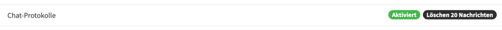

Hallo zusammen, ich versuche die Chat Protokolle über das Dashboard zu löschen:
Wenn ich auf "Löschen 20 Nachrichten" gehe, öffnet ein neues Fenster mit "Bestätigung erforderlich". Klicke dann auf "Löschen", aber die Protokolle werden nicht gelöscht - es kommt auch keine Fehlermeldung. Gibt es da irgendwo noch eine Einstellung, die ich übersehen habe? Version V18.
