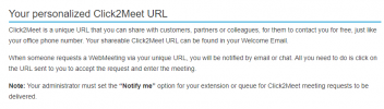

Hallo Leute,
kann mir bitte wer erklären, wie click2meet von der Handhabung vorgesehen ist? Ich verstehe es wie folgt, aber so verhält es sich nicht bei mir:
Es gibt pro Nebenstelle eine C2M URL. Klickt jemand diese URL, kann er direkt mit mir Video-sprechen.
Wie bekomme ich mit, dass jemand diese URL klickt?
Laut Nebenstelle gibt es den Haken
'Bei neuer Konferenzanfrage per Chat-Mitteilung benachrichtigen'
Ich bekomme aber keine Chat-Mitteilung.
Woran kann das liegen oder verstehe ich das Handling nicht?
Vielen Dank.
Stefan

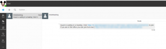

Hi Stefanb,
das ist ein Screeshoot von einer V18
Welche Einstellungen sind bei ClickMeet für diese Nebenstelle gemacht?

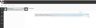

Hallo Stefan
Habe es gerade getestet, es geht einwandfrei, die Chat Nachricht bekommst du aber erst, wenn der User den "Video-Raum" wirklich betreten hat, nicht wenn er den Link anklickt.
Die Chat-Nachricht schaut dann so aus Guest is waiting in a meeting. Click https://FQDN/meet/IhpJKopY3BID44LsWtYk92Ex to join.
Aber Achtung in V18 wurde der FQDN auf Deine IP/Hostname geàndert, d.h. der Zugriff findet nun auf Deiner Anlage statt nicht mehr auf den 3CX MCU 3cx.net.

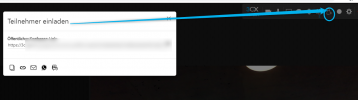

Bei einem Quick-Meeting geht das nicht, wenn Du in Deinem Webclient/Desktop-App ein Meeting startest, ohne Planung, dann hast Du diese Funktion nicht.
Habe das gerade nochmal getestet, wenn Du auf Chat eingestellt hast und jemand klickt auf Deinen Link dann bekommt man eine Chatnachricht und dort kannst Du dann noch Teilnehmer hinzufùgen, dann hast Du ja was Du brauchst.
Hallo Avraam
Geh im Webclient auf Meeting und versuche dort einen weiteren Teilnehmer einzuladen, auch das weisse Popup kommt nicht, wenn auf Chat-Benachrichtigung gesetzt ist.
