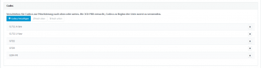

Ergänzung zum Post:
Ich habe gar nicht die Möglichkeit, die Reihenfolge anzupassen. Die Buttons "Nach oben" und Nach unten" erscheinen bei einer Mehrfach-Auswahl gar nicht erst im Browser.
Mehrfachauswahl:

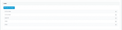

Einzelne Nebenstelle:
Auch wenn ich die Codec hier entferne und in der richtigen Reihenfolge wieder hinzufüge, hat das keinen Einfluss auf die Reihenfolge der einzelnen Nebenstelle.
