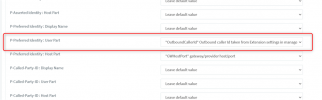

Bei uns steht da jedoch "Leave default value" drin. Hat jemand die richtigen Einstellungen für die Ausgangsparameter dafür?
Das hier haben wir bei uns aktuell eingestellt:
es sieht so aus die ausgangsparameter wurden geändert.
Default Company Flex Ausgangsparameter.

Vielen Dank für die Info. Die Änderung der P-P-Preferred-Identity und P-Preferred Identity : Host Part auf "Leave default value" hatte ich geändert, damit die Durchwahlnummern bei der angerufenen externen Gegenstelle dargestellt werden.
Funktioniert auch wenn P-Preferred Identity : Host Part = "GWHostPort" gateway/provider host/port eingestellt wird.
Wenn ich das so einstelle, wie Du beschrieben hast, dann wird nur die Hauptrufnummer übermittelt, Parallerufe sind dennoch nicht möglich.
Benötige ich dafür die "Clip no Screening" Option der Telekom?
Dann versuch mal beim PPI : User Part statt OutboundLineID auf OriginatorCallerID das einzusetzen.

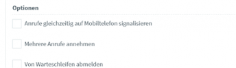

Damit meine ich das hier:
"Anrufe gleichzeitig auf Mobiltelfon signalisieren"
Was bekommst du dann für ein Verhalten?
Das wars, vielen Dank!!!
Jetzt werden auch ohne "Clip no Screening" Option der Telekom, die Durchwahlen angezeigt UND der Parallelruf auf das Handy funktioniert! THX!!!
Hier nun der funktionierende untere Teil der Ausgangsparameter unseres Company Flex Sip-Trunks:
