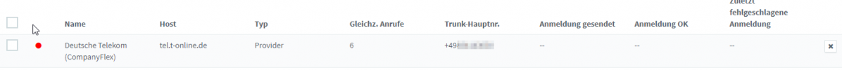

heute Nacht war es soweit, der Anschluss musste auf einen Company Flex umgestellt werden. Was ich alles schon über den Company Flex im Vorfeld gelesen habe war ich nicht großer Erwartungen das es funktioniert :)
Ich habe die Daten nach Vorgabe eingetragen, allerdings versucht die 3CX nicht mal eine Anmeldung. Auch im Ereignisprotokoll steht nichts dazu drinnen
Hat jemand eine Idee warum das nicht funktioniert?
So ohne Infos und Fehlermeldungen tue ich mir doch etwas schwer :)
Danke euch

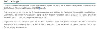

ist die Telekom dein ISP-Anbieter? Wenn ja, sieht es nach einem DNS Auflösungsproblem aus, da keine Registrierung gesendet wird.
>> https://www.3cx.de/docs/deutsche-telekom-companyflex-sip-trunk/
Super danke für den Tipp, ich dachte eine PfSense kann das auch als DNS Server. Aber ich habe als DNS google eingetragen und sofort ging es.
Schade das die Telekom so viele Steine in den Weg legt.
