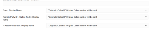

ich habe heute einen Deutsche Glasfaser Anschluss in Betrieb genommen.
Da es bei dem Kunden notwendig ist auch auf der Mobilfunknummer einen Anruf an manchen Nebenstellen anzeigen zu lassen, und das auch mit der Nummer des Anrufers und nicht der Anlage, stehe ich vor dem Problem das es nicht so richtig klappt.
Was muss hier eingestellt werden?
Lies den Satz bitte nochmal und formuliere ihn sinnvoll.

danke für die Rückinfo. Clip No Screening ist laut Auftrag aktiv. Und auch das die die gewünschte Nummer in den Host Part des P-Preferred-Identity gehört habe ich gelesen.
Also sollte es mit den Einstellungen wie im Bild funktionieren?

Das ist schon soweit klar :)
Es muss hier eingestellt werden P-Preferred-Identity-Header >> OK
in der Anlage gibt es im Menü aber nur den Punkt P-Asserted-Identity
Wenn ich die xml bearbeite wirft die Datei Fehler.... es ist wie verhext....
DANKE!!!! Das war wirklich die Lösung. Man habe ich wieder viel gelernt durch Euch. Danke!!

Leider ging die Anzeige nur kurze Zeit. Jetzt zeigt die Anlage noch nicht einmal mehr die Durchwahl mehr an.
Nach langem hin und her hat sich nun der Netzanbieter dem angenommen:
Ihre 3CX übermittelt aktuell im PPI nur den user Part.
P-Preferred-Identity: <sip:+49xxxxxxxxxxxxx>
Dies ist normalerweise ausreichend, da unser SBC den PPI in den From header überträgt.
Dies hat im Beispiel nicht funktioniert.
Daher möchten wir Sie bitten in auch den Host Part im PPI mit zu schicken.
<sip:user@host>
Tragen Sie in dem entsprechenden Feld in der 3cx manuell Ihren Registrar "business.voip.dg-w.de" ein
Ich habe also folgende Einstellungen gesetzt:
Es geht aber trotzdem nicht. Das habe ich auch schon so weitergegeben. Noch jemand eine Idee?
Wurde nach der Änderung der entspr. 3CX Dienst bzw. die 3CX neu gestartet?
Wurde diese Einstellung nach der Anpassung kontrolliert (per Paketmitschnitt und Wireshark)?
Trunk hatte ich neu verbunden und Dienst neu gestartet >> Neustart ganze Anlage hat Erfolg gebracht. Hoffen wir mal das es nun länger hält.
Ja, ich habe einen Trace gemacht es steht nun so da wie es der Anbieter möchte. Auch ein Test mit meinem Handy war erfolgreich. Es wird die Ursprungsnummer endlich wieder angezeigt.
