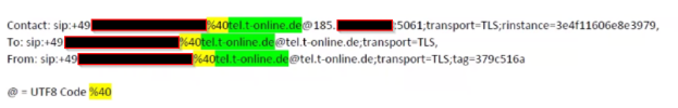

Wir haben eine dedicated 3CX Installation in Österreich im Rechenzentrum laufen. Die aktuelle 3CX Version 18.0 (Build 912) ist installiert.
Bisher konnten wir alle SIP Trunks einbinden (AT, PL, CH), jedoch mit dem CompanyFlex Pure haben wir Probleme.
In einem Call mit dem Support der deutschen Telekom wurde augenscheinlich das es ein Problem mit einem zusätzlich übermittelten @ Zeichen (%40) geben sollte.
Wir haben schon alle möglichen Templates versucht, und auch laut Telekom Techniker sieht das vernünftig aus.
Hat jemand eine Idee, oder eine Anleitung wie man einen CompanyFlex pure von einem nicht Telekom Internet Anschluss einbindet?
