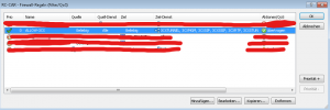

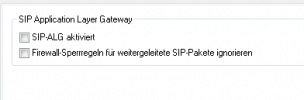

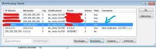

Lancom is *.*.81.1 pfsense verbindet die netzte mit *.*.81.2 zu *.*.80.* in dem auch die 3cx ist (*.*.80.83).
Im Lancom ist unter IP-Router - Routing - IPv4 Routing-Tabelle ein Routing eingestellt, wie im Anhang zu sehen.
Ich dachte im Lancom trage ich 80.83 (3cx) ein, durch das Routing läuft das automatisch über die Pfsense (weil der Lancom das Routing nutzt).
Und in der PfSense sind die Freigaben ja sonst soweit drin ;)

2. Im LANcom musst du ein SNAT einrichten für jeden benötigten Port/Portrange von Extern (externe IP-Adresse) auf interne IP-Adresse (3CX-Server). Vergiss zudem nicht SIP-ALG (SIP-Proxy) auszuschalten.
1. wenn die Gegenstelle keine eigene Warteschleifenmusik hat, wird die von der 3CX abgespielt.
Danke auch für deine Rückmeldung.
Und könnte man ersteres ändern? Oder könnte ich eine eigene Musik dafür wählen?
2. Habe ich meines Erachtens genau das überall getan. Sip ALG is aus ;)

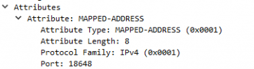

Also ich sehe, dass das Mapping passiert (in Wireshark).
Jetzt muss ich nur noch heraus finden wo und wieso.
