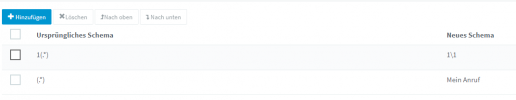

Im SIP Trunk unter Rufnummer:
Eigehendes Schema:
Ursprüngliches Schema:
0(.*)
Neues Schema:
1\1
Urspünchliches Schema:
1(.*)
Neues Schema:
1\1
2(.*)
Neues Schema:
2\1
das machst du bis 9 gleiches schema wie oben.
als letztes :
Neues Schema:
anonymous

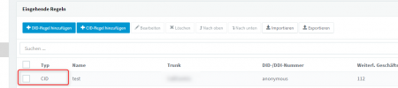

Erstelle nun eine CID mit Name anonymous.
Und setzte Regel ganz nach oben (Vorsicht Anlage prüft von oben bis nach unten)

ja richtig:
0(.*)
1\1
sollte an sich:
0(.*)
0\1
mein Fehler.
CID anonymous wäre ja nur für Outbound anonym korrekt?
Nein CID meine ich eingehend.
Hast du meine Screenshot gesehen.

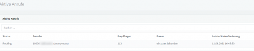

Genau die Info sehe ich am Telefon.
ein anderen Bsp:
