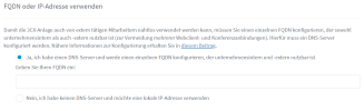

Bei den Editionen unterhalb der Pro und Enterprise ist kein benutzerdefinierter FQDN wählbar. Es stellt sich somit die Frage, was man in diesem Fall als FQDN eintragen soll, wenn man Split-DNS verwenden möchte. Aus meiner Sicht macht bei diesen Editionen nur der 3CX-FQDN Sinn (z. B. meinePBX.on3cx.de), da für diesen Namen auch das Zertifikat erstellt wird und es somit zu keinen Zertifikatswarnungen im Browser kommt. Ist meine Annahme richtig und warum hat man hier nicht gleich den den 3CX-FQDN vorbelegt?
Richtig. Die Frage die sich mir da stellt: was ausser Pro und Enterprise kann man aktuell als neue 3CX Installation On-Premise denn sonst noch installieren?
Bei einer bestehenden 3CX Standard ist der 3CX FQDN ja bekannt.
