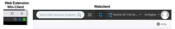

Wo finde ich hier ein Q oder den "Lunch" Status - verfügbar 2?1612337748802.png
Die Nebenstelle ist anscheinend in keiner Warteschleife, ansonsten wäre das Q neben dem Telefon Symbol. Das mit dem Lunch Status kannst Du auch so wie oben mit dem DND Status machen.
