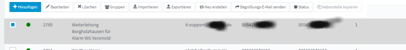

Hi Michael,
damit das ganze funktioniert wie du das gern möchtest musst du den Status des Benutzers auf "Abwesend" stellen.
In den Benutzereinstellungen im Status "Abwesend" die externe Rufnummer hinterlegen und " Anrufe von Signalisierungsgruppen annehmen" anhacken.
Grüße Sebastian
